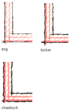

Wenn Sie eine Vorentwurfsskizze erzeugen, wählen Sie eines von drei Linienformaten, um die Darstellung der Skizze zu steuern:
Linienformatoptionen
Jedes Nachzeichnen der Geometrie verstärkt den handwerklichen Anschein der Skizze.
