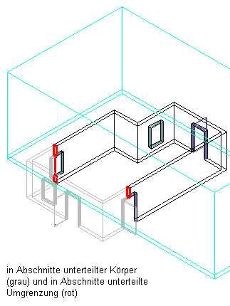

Diese Komponenten werden ausschließlich in 3D-Modellschnittansichten dargestellt. Bei 3D-Modellschnittansichten handelt es sich um spezielle Schnittansichten für 3D-Gebäudemodelle. Die Gebäudeobjekte werden nicht in ein Schnittobjekt umgewandelt, sondern verbleiben als einzelne Objekte im Schnitt. Sie behalten ihre Eigenschaften und Darstellungskomponenten bei und können im Schnitt bearbeitet werden. Die Darstellung der Ansichten außerhalb der 3D-Modellansicht wird zu Geschnittener Körper geändert. Die Darstellung kann entweder halbtransparent oder ausgeblendet angezeigt werden.
| Materialkomponente | Beschreibung |
| Geschnittener Körper | die Objekte oder Objektteile außerhalb des Schnitts |
| Geschnittene Umgrenzung | der Umriss der durch den Schnitt erzeugten Schnittlinie |
3D-Modellschnittansicht mit geschnittenem Körper (grau) und geschnittener Umgrenzung (rot)
