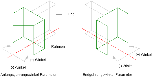

Gehen Sie wie folgt vor, um eine gegehrte Ecke zwischen einer Fassade und einem anderen Objekt wie einer Standardwand oder einem Massenelement manuell zu erstellen. Wenn z. B. die Fassade mit einer Standardwand verbunden ist, die in einem 60°-Winkel von der Fassade liegt, müssen Sie den Gehrungswinkel auf 30 setzen.
Der Gehrungswinkel wird auf alle Füllungen und horizontalen Kanten angewendet, die neben der Ecke liegen. Vertikale Kanten sind davon nicht betroffen.
Rahmengehrungswinkel für eine Fassade
| Wo möchten Sie die Gehrung einfügen … | Aktion… |
| am Anfangspunkt der Wand | Geben Sie einen Winkel für Anfangsgehrung ein, und drücken Sie die EINGABETASTE. |
| am Endpunkt der Wand | Geben Sie einen Winkel für Endgehrung ein, und drücken Sie die EINGABETASTE. |
