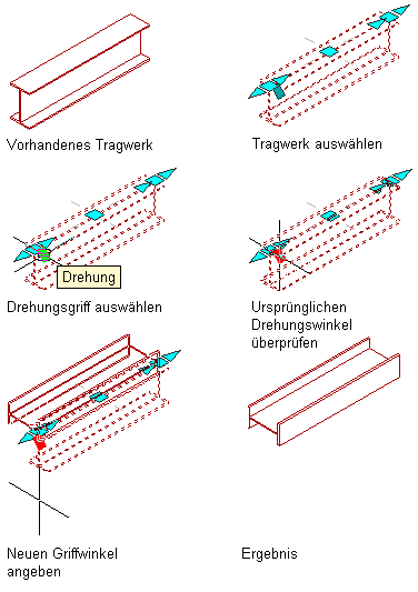

Gehen Sie wie folgt vor, um die Drehposition eines Tragwerks relativ zu seiner extrudierten Achse durch Angabe des gewünschten Werts in Grad festzulegen. Ein positiver Wert dreht das Tragwerk entgegen dem Uhrzeigersinn, wenn Sie es vom Endpunkt aus betrachten.
Ein positiver Wert dreht das Tragwerk entgegen dem Uhrzeigersinn um seine Achse, wenn Sie es vom Endpunkt aus betrachten.
Ändern der Ausrichtung eines Unterzugs mit dem Griff für die Drehung
