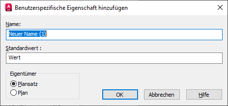

Erstellt eine benutzerspezifische Eigenschaft, die dem aktuellen Plansatz oder den einzelnen Plänen zugeordnet wird.
PLANSATZ (Befehl) Finden:
In benutzerspezifischen Eigenschaften können Sie Informationen wie eine Vertragsnummer, den Name des Konstrukteurs und das Release-Datum angeben.
Die folgenden Optionen sind verfügbar:
Gibt den Namen einer neuen benutzerspezifischen Eigenschaft an.
Gibt einen Wert für die benutzerspezifische Eigenschaft an.
Gibt an, ob die benutzerspezifische Eigenschaft zum Plansatz oder zum Plan gehört.
