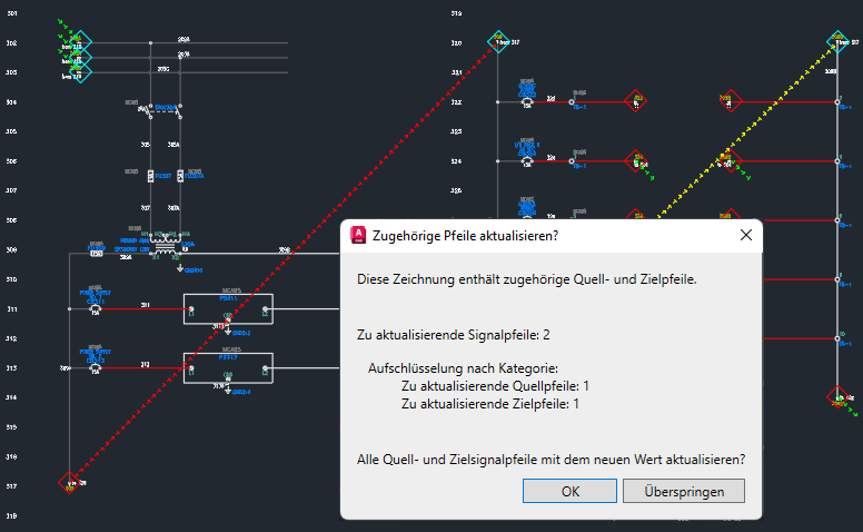

Aktualisieren von Signalpfeilen
Mit der Signalbezeichnung können Sie jetzt alle Quell- und Zielpfeile mit derselben Signalbezeichnung synchronisieren.
Wenn Sie die Signalbezeichnung in einem der Quellpfeile aktualisierten, wurde die Verknüpfung zwischen dem Quellpfeil und anderen Quell- oder Zielpfeilen in früheren Versionen unterbrochen.
Jetzt werden alle Quell- und Zielpfeile mit der gleichen Signalbezeichnung in einer Zeichnung aktualisiert, wenn die Signalbezeichnung in einem der Quellpfeile aktualisiert wird.
