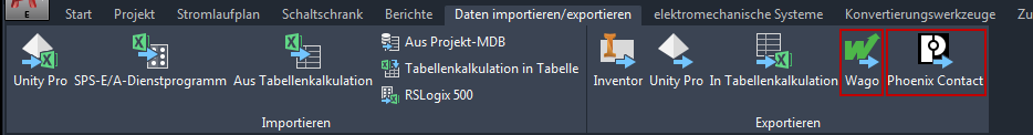

Informationen zum Exportieren von Klemmenleisten in Wago- und Phoenix Contact-Anwendungen
Sie können Klemmenleisten aus AutoCAD Electrical-Toolset exportieren und danach in Wago- oder Phoenix Contact-Anwendungen importieren, um die Klemmenleisten abschließend zu entwerfen, zu ändern und zu überprüfen.
Beim Exportieren extrahiert AutoCAD Electrical-Toolset die Klemmendaten der ausgewählten Klemmenleisten in eine mit Wago oder Phoenix Contact kompatible XML-Datei. Diese XML-Datei importieren Sie dann in das jeweilige Herstellerwerkzeug.
Die Klemmenleistendaten umfassen Katalognummern, Klemmennummern, Anlagenbezeichnung, Ortsbezeichnung, Kennzeichnung, Reserven und Zubehör.
