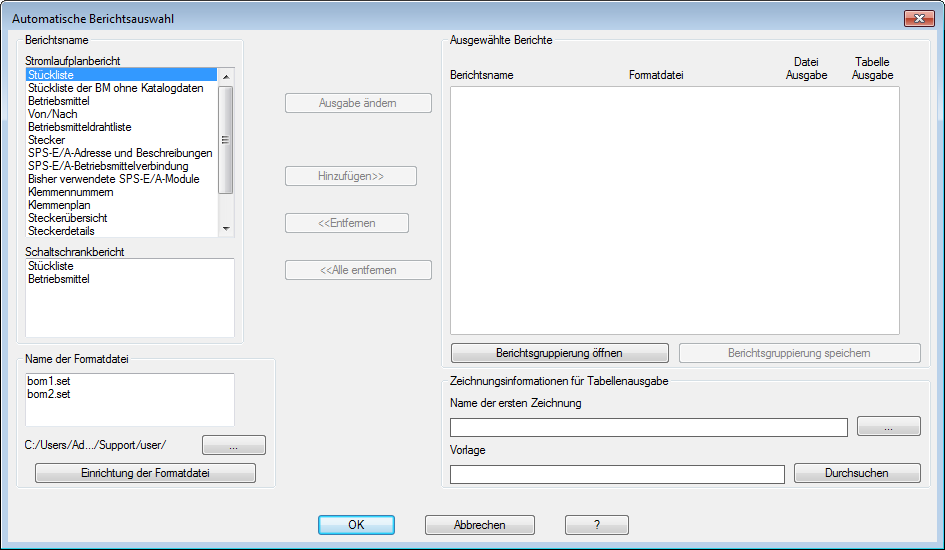

Automatische Berichtsauswahl (Dialogfeld)
Erstellt eine beliebige Anzahl von Berichtsausgabedateien und fügt Berichtstabellen in Zeichnungen ein. Wählen Sie die Berichte und die zugehörigen Formatdateien (.set).
Finden
Befehlseingabe: AEAUTOREPORT
Liste der Optionen
Die folgenden Optionen werden angezeigt:
Berichtsname
Zeigt eine Liste aller Stromlaufplan- und Schaltschrankberichte an, die für die Automatische Berichterstellung zur Verfügung stehen. Nicht alle Berichte sind für diesen Befehl verfügbar.
Formatdateiname
Zeigt eine Liste von Formatdateien für den ausgewählten Bericht an.
Einrichtung der Formatdatei
Öffnet ein Dialogfeld, in dem Sie eine Formatdatei erstellen oder bearbeiten können.

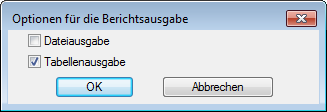

Ausgabe ändern
Ändert die Ausgabetypen für den Bericht, den Sie in Ausgewählte Berichte ausgewählt haben.
Anmerkung: Wenn die Formatdatei keine Einstellungen zur Datei- oder Tabellenausgabe enthält, sind die entsprechenden Optionen deaktiviert.
Hinzufügen
Fügt den Berichtsnamen und die Formatdatei der Liste Ausgewählte Berichte hinzu. Diese Schaltfläche ist erst aktiv, wenn ein Berichtsname und eine Formatdatei ausgewählt wurden.
Entfernen
Entfernt die ausgewählten Berichte aus der Liste Ausgewählte Berichte.
Alle entfernen
Entfernt alle Berichte aus der Liste Ausgewählte Berichte.
Zeigt die Liste aller für die Berichterstellung ausgewählten Berichte an. In der Liste werden der Berichtsname, der Formatdateiname sowie Indikatoren angezeigt, die darauf hinweisen, ob es sich bei der Berichtsausgabe um eine Datei, eine Tabelle oder beides handelt. Ein "x" zeigt an, dass die Formatdatei eine Definition für den Ausgabetyp enthält und der Ausgabetyp ausgewählt ist. Ein "o" zeigt an, dass die Formatdatei keine Definition für den Ausgabetyp enthält oder der Ausgabetyp nicht ausgewählt ist.
Berichtsgruppierung öffnen
Öffnet eine zuvor gespeicherte Berichtsgruppierungsdatei (.rgf) mit Berichtsnamen und Formatdateien.
Berichtsgruppierung speichern
Speichert eine Datei mit einer Liste an Berichtsnamen und Formatdateien zur späteren Verwendung.
Die Berichtsgruppierungsdateien haben die Dateierweiterung .rgf und sind im folgenden Ordner gespeichert: \Benutzer\{Benutzername}\AppData\Roaming\Autodesk\AutoCAD Electrical {Version}\{Versionsnummer}\{Länderbezeichnung}\Support\User\.
Zeichnungsinformationen für Tabellenausgabe
Wenn für die Tabellenausgabe neue Zeichnungen erforderlich sind, werden der erste Zeichnungsdateiname und der Speicherort der Datei angegeben. Der Dateiname wird erhöht, wenn mehrere Zeichnungen erstellt werden. Wenn der Pfad nicht eingegeben wird, werden die Zeichnungsdateien an dem gleichen Speicherort erstellt wie die .wdp-Datei für das aktive Projekt. Sie können die Vorlagendatei für neue Zeichnungen festlegen.
Anmerkung: Neue Zeichnungen werden nur dann erstellt, wenn keine vorhandene Tabelle für einen Bericht vorliegt, der aktualisiert werden kann.
