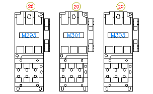

Sie können den Aufbau von Schaltschrank-Betriebsmitteln zum späteren Einfügen mit WBlock auf einem Datenträger speichern.
Verwenden Sie das Dienstprogramm Schaltschrank-Aufbau einfügen anstelle des AutoCAD-Befehls Einfügen/Auflösen, um eine Gruppe von Schaltschrank-Betriebsmittelumrissen mit Positionsnummern oder Leistungsschildern einzufügen. Das Programm erstellt unsichtbare, mit einem Umriss verbundene XDaten-Zeiger und aktualisiert diese im Vorgang Schaltschrank-Aufbau einfügen.

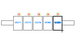

Kopieren Sie Schaltschrank-Aufbauten in der aktuellen Zeichnung mit dem Dienstprogramm Aufbau kopieren.
Mit dem Dienstprogramm Aufbau kopieren können Sie eine Gruppe von Schaltschrank-Betriebsmittel-Grundrissen, Positionsnummern und Leistungsschildern kopieren. Sie wählen aus, welche Positionsnummern oder Leistungsschilder mit den Grundrissen kopiert werden sollen. Das Programm erstellt unsichtbare, mit einem Umriss verbundene XDaten-Zeiger und aktualisiert diese während des Vorgangs.
