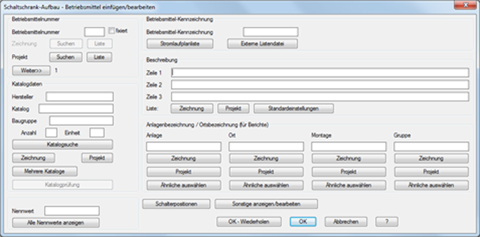

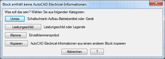

  2. Wählen Sie den Umriss aus.
    Wenn der Block nicht die für einen Schaltschrank-Grundriss erforderlichen intelligenten Informationen enthält, werden Sie aufgefordert, den Umrisstyp einzugeben.
  3. Aktualisieren Sie die Werte nach Bedarf. Das Dialogfeld unterscheidet sich je nach Schaltschrank-Betriebsmitteltyp (Umriss, Leistungsschild oder Klemme).
