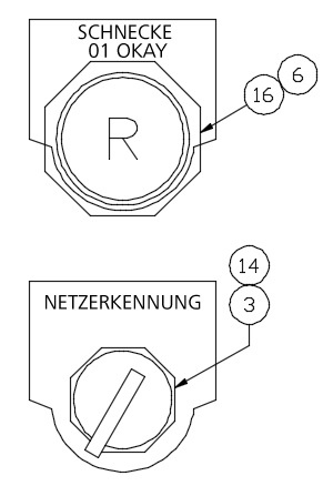

Positionsnummer einfügen
  1. Klicken Sie auf Registerkarte SchaltschrankGruppe Betriebsmittelumrisse einfügenPositionsnummer. Finden
  2. Wählen Sie das Betriebsmittel für die Positionsnummer aus.
  3. Wählen Sie die Position, an der die Führungslinie beginnen soll.
  4. Wenn das Betriebsmittel über mehrere Positionsnummern verfügt, geben Sie D sowie einen Buchstaben ein, um aus den verfügbaren Optionen für Positionsnummernrichtungen zu wählen.
  5. Wählen Sie die restlichen Punkte für die Führungslinie aus.
  6. Drücken Sie die Eingabetaste, um die Führungslinie abzuschließen und die Positionsnummern einzufügen.
  7. Wählen Sie ein weiteres Betriebsmittel aus, oder drücken Sie die Eingabetaste, um den Befehl zu beenden.

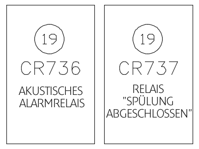

Einfügen von Positionsnummer ohne Führungslinie
  3. Wählen Sie die Position für die Positionsnummer aus.
  4. Drücken Sie die Eingabetaste.
  5. Wählen Sie ein weiteres Betriebsmittel aus, oder drücken Sie die Eingabetaste, um den Befehl zu beenden.
