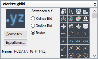

  1. Klicken Sie auf Registerkarte VerwaltenGruppe AnpassungBenutzeroberfläche. Finden
  2. Wählen Sie auf der Registerkarte Anpassen in der Befehlsliste bzw. unter Anpassungen in <Dateiname> einen Befehl aus, um den Bereich Werkzeugbild einzublenden.
  3. Wählen Sie im Bereich Werkzeugbild ein Bild in der Bilderliste aus, dessen Darstellung am ehesten dem Bild entspricht, das Sie erstellen möchten, oder wählen Sie ein vorhandenes Bild zum Bearbeiten aus. Klicken Sie auf Bearbeiten.
    Tipp: Wenn Sie mit einem leeren Bild beginnen möchten, wählen Sie ein Bild in der Bilderliste aus. Klicken Sie auf Bearbeiten, um das Dialogfeld Werkzeugeditor anzuzeigen, und klicken Sie dann auf Löschen.
  4. Verwenden Sie im Dialogfeld Werkzeugeditor die Werkzeuge Stift, Linie, Kreis und Löschen, um das Werkzeugbild zu erstellen oder zu bearbeiten. Wählen Sie zum Ändern der Arbeitsfarbe eine Farbe in der Farbpalette aus, oder klicken Sie auf die Option für weitere Farben, um das Dialogfeld Farbe wählen zu öffnen.
