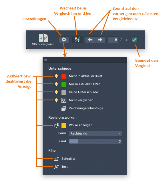

Sie können jetzt die Änderungen an der Zeichnungsdatei, die als externe Referenz (XRef-Datei) an die aktuelle Zeichnung angehängt ist, vergleichen und anzeigen.

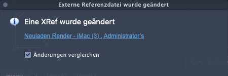

Wenn sich eine referenzierte Zeichnung geändert hat, wird in der linken unteren Ecke des Anwendungsfensters eine Positionsnummern-Meldung eingeblendet.
Aktivieren Sie Änderungen vergleichen, um die Unterschiede in der aktuellen Zeichnung anzuzeigen. Klicken Sie dann auf den Link in der Positionsnummern-Meldung, um die geänderte XRef-Datei neu zu laden. Die Bildleiste XRef-Vergleich wird automatisch angezeigt. Änderungen an der referenzierten Zeichnung oder einer verglichenen Zeichnung werden mithilfe von Revisionswolken hervorgehoben. Wenn Sie den Vergleich schließen, wird die XRef-Datei neu geladen.
Sie können auch die XRef-Änderungen in der Palette Referenzmanager vergleichen. Klicken Sie mit der rechten Maustaste auf den XRef-Namen, und wählen Sie aus den Optionen im Menü Vergleichen:
