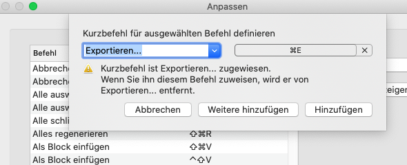

Auf der neuen Registerkarte Kurzbefehle im Dialogfeld Anpassen können Sie Tastaturkürzel-Zuweisungen bearbeiten, hinzufügen und entfernen. Tastaturkürzel sind Tastenkombinationen, die Befehle starten.
Klicken Sie auf Menü Werkzeuge > Anpassen > Benutzeroberfläche (CUI). Klicken Sie auf die Registerkarte Kurzbefehle. Die Vorgabe-Tastaturkürzel werden im Dialogfeld angezeigt. Klicken Sie auf , um einem Befehl ein Tastaturkürzel hinzuzufügen.
Wenn ein Tastaturkürzel bereits einem anderen Befehl zugewiesen ist, wird eine Meldung angezeigt, und Sie können entscheiden, ob Sie das Tastaturkürzel neu zuweisen oder andere Tastaturkürzel auswählen möchten.
