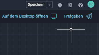

Wenn Sie in der AutoCAD-Web-App arbeiten, klicken Sie auf Auf dem Desktop öffnen, um die Zeichnung in der Desktopversion von AutoCAD zu öffnen. Ihre Zeichnung wird automatisch gespeichert und dann in der lokal installierten Version von AutoCAD Desktop geöffnet.
Anmerkung: Die Option Auf dem Desktop öffnen ist nur verfügbar, wenn AutoCAD for Mac oder AutoCAD LT for Mac 2018 oder höher lokal auf demselben Computer installiert ist.
Um Auf dem Desktop öffnen zu verwenden, müssen Sie zunächst ein AutoCAD-Plugin installieren.
- Klicken Sie in der AutoCAD-Web-App auf Auf dem Desktop öffnen. Wenn das Plugin noch nicht installiert ist, werden Sie aufgefordert, es herunterzuladen.
- Klicken Sie auf Plugin herunterladen.
- Wechseln Sie zum Speicherort der Datei, und doppelklicken Sie auf die Datei, um sie zu installieren.
Anmerkung: Die Option Auf dem Desktop öffnen kann für Zeichnungen verwendet werden, die in AutoCAD Web und Mobile oder in Microsoft OneDrive gespeichert wurden. Die Option Auf dem Desktop öffnen ist nicht für Zeichnungen verfügbar, die bei anderen Cloud-Speicheranbietern gespeichert wurden.
