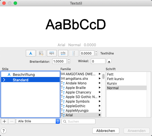

Dialogfeld Textstil
Erstellt, ändert oder legt Textstile fest.
STIL (Befehl)
Werkzeugsätze: Registerkarte Konstruktion > Gruppe Text > Stil.
Zusammenfassung
Erstellt, ändert und definiert benannte Textstile.
Liste der Optionen
Die folgenden Optionen sind verfügbar:
Voransicht
Zeigt Beispiele für den Textstil an. Änderungen von Schriftart oder Effekten werden dynamisch in der Voransicht angezeigt.
Effekte
Zur Bearbeitung der Eigenschaften einer Schrift, beispielsweise Höhe, Breitenfaktor, Neigungswinkel oder Anzeige (um 180 Grad gedreht, rückwärts oder senkrecht ausgerichtet).
Beschriftung ()
Gibt an, dass es sich bei dem Text um eine Beschriftung handelt. Klicken Sie auf das Informationssymbol, wenn Sie mehr über Beschriftungsobjekte erfahren möchten.
Textausrichtung an Layout anpassen
Legt fest, dass die Ausrichtung des Texts in Papieransichtsfenstern mit der Ausrichtung des Layouts übereinstimmt. Diese Option ist verfügbar, wenn die Option Beschriftung ausgewählt ist.
Auf dem Kopf
Zeigt die Zeichen horizontal um 180 Grad gedreht an.
Rückwärts
Zeigt die Zeichen rückwärts an.
Vertikal
Zeigt die Zeichen mit senkrechter Ausrichtung an. Senkrecht ist nur verfügbar, wenn die ausgewählte Schrift Zweifachausrichtung unterstützt. Für TrueType-Schriften ist die Option nicht verfügbar.
Texthöhe
Ändert die Textgröße. Diese Option ist verfügbar, wenn die Option Beschriftung deaktiviert ist.
Papiertexthöhe
Stellt die Texthöhe anhand des eingegebenen Wertes ein. Falls Sie eine Höhe größer 0.0 festlegen, wird die Texthöhe für diesen Stil entsprechend automatisch gesetzt. Wenn Sie 0.0 eingeben, wird die Texthöhe auf die zuletzt verwendete Texthöhe standardisiert oder der in der Zeichnungsvorlagendatei gespeicherte Wert verwendet.
TrueType-Schriften werden bei identischer Höheneinstellung eventuell kleiner angezeigt als SHX-Schriften.
Wenn die Option Beschriftung aktiviert ist, legt der eingegebene Wert die Texthöhe im Papierbereich fest.
Breitenfaktor
Stellt den Zeichenabstand ein. Bei Eingabe eines Wertes von weniger als 1.0 wird der Text enger. Ist der Wert größer als 1.0, erscheint der Text breiter.
Winkel
Stellt den Neigungswinkel des Textes ein. Sie können für die Neigung des Textes einen Wert zwischen -85 und 85 festlegen.
Anmerkung: Wenn Sie diese Effekte für TrueType-Schriften einstellen, wird der Text auf dem Bildschirm möglicherweise fett dargestellt. Die Anzeige auf dem Bildschirm hat keine Auswirkung auf die Plotausgabe. Die Schriften werden gemäß der eingestellten Zeichenformatierung geplottet.
Stile
Zeigt eine Liste der Stile für die Zeichnung an.
Stilnamen können bis zu 255 Zeichen lang sein. Sie können Buchstaben, Zahlen und Sonderzeichen wie Dollarzeichen ($), Unterstriche (_) und Bindestriche (-) enthalten.
Liste Familie
Listet die Namen der Schriftfamilien aller registrierten TrueType-Schriften und aller kompilierten SHX-Schriften auf, die sich im Ordner Fonts befinden.
Wenn Sie einen Namen aus der Liste auswählen, wird die Datei für diese Schrift eingelesen. Die Zeichendefinitionen der Datei werden automatisch geladen, wenn die Datei nicht bereits von einem anderen Textstil verwendet wird. Es können mehrere Stile für dieselbe Schrift definiert werden.
Typeface
Bestimmt die Schriftformatierung (beispielsweise kursiv, fett oder normal).
Wenn Sie eine SHX-Schriftdatei aus der Liste Familie ausgewählt haben, können Sie aus der Liste Asiatischer Schriftsatz eine Big Font-Datei auswählen.
Listet die verfügbaren Big Font-Dateien auf, wenn eine SHX-Datei aus der Liste Familie ausgewählt wurde. Wählen Sie Keine, wenn Sie keine Big Font verwenden möchten.
Neu (+)
Fügt der Liste Stile einen neuen Textstil hinzu und zeigt für die aktuellen Einstellungen automatisch den Namen „Stiln“ an (wobei n die Nummer des entsprechenden Stils darstellt). Sie können den Vorgabewert akzeptieren oder einen Namen in das Feld eingeben und anschließend das Dialogfeld Textstil schließen, um die aktuellen Stileinstellungen auf den neuen Stil anzuwenden.
Löschen (-)
Entfernt den ausgewählten Textstil.
Anmerkung: Sie können Textstile, die von einem Beschriftungsobjekt oder Stil verwendet werden, nicht entfernen.
Stillistenfilter
Mit dieser Dropdown-Liste wird festgelegt, ob alle Stile oder nur die verwendeten Stile in der Stilliste angezeigt werden.
Filter Familie
Filtert die Schriften in der Liste Familie.
