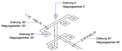

Der Neigungswinkel bestimmt, wie stark der Text nach vorn oder hinten geneigt ist. Der angegebene Winkel stellt den Versatz von 90 Grad dar.
Mit einem Wert zwischen -85 und 85 wird der Text geneigt. Ein positiver Neigungswinkel erzeugt eine Neigung des Textes nach rechts. Ein negativer Neigungswinkel erzeugt eine Neigung des Textes nach links.
Ein positiver Wert erzeugt eine Neigung des Textes nach rechts. Ein negativer Wert erzeugt eine Neigung des Textes nach links.
