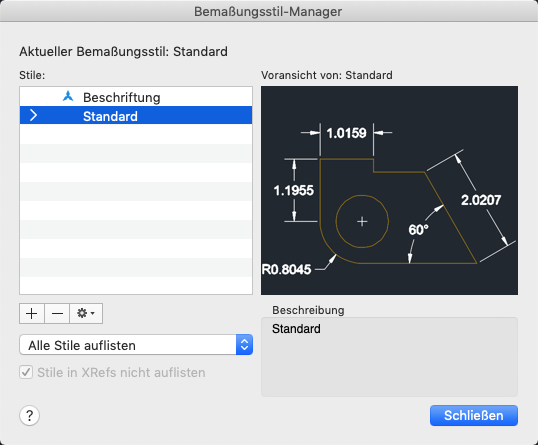

Bemaßungsstil-Manager
Dient dem Erstellen neuer und dem Ändern vorhandener Stile, aktiviert Stile, richtet Überschreibungen für den aktuellen Stil ein und vergleicht Stile.

Aktueller Bemaßungsstil
Zeigt den Namen des aktuellen Bemaßungsstils an. Der Vorgabebemaßungsstil ist STANDARD. Der aktuelle Stil wird auf Bemaßungen angewendet, die Sie erstellen.
Stile
Listet Bemaßungsstile in der Zeichnung auf. Der aktuelle Stil ist markiert. Klicken Sie mit der rechten Zeigegerättaste auf die Liste Stile, um ein Kontextmenü mit Optionen anzuzeigen, mit denen Sie einen Stil umbenennen, löschen und aktivieren können. Ein aktiver oder in der aktuellen Zeichnung verwendeter Stil kann nicht gelöscht werden. Das Symbol vor dem Stilnamen zeigt an, dass es sich bei dem Stil um eine Beschriftung handelt.
Bemaßungsstile werden in extern referenzierten Zeichnungen mit der Syntax für extern referenzierte benannte Objekte dargestellt, es sei denn, Sie haben die Option Stile in XRefs nicht auflisten gewählt. (Mehr erfahren Sie unterInformationen zum Zuordnen und Lösen von referenzierten Zeichnungen (XRefs) .) Es ist nicht möglich, extern referenzierte Bemaßungsstile zu ändern, umzubenennen oder zum aktuellen Stil zu machen. Sie können diese Stile allerdings als Grundlage für die Erstellung neuer Stile verwenden.
Mit den Elementen unter Liste legen Sie fest, welche Bemaßungsstile angezeigt werden sollen.
Neu
Öffnet das Dialogfeld Neuer Bemaßungsstil, in dem Sie einen neuen Bemaßungsstil definieren können.
Löschen
Löscht den in der Liste Stile ausgewählten Bemaßungsstil. Ein Stil, der in der Zeichnung verwendet wird, kann nicht gelöscht werden.
Optionen
Verwaltet die Bemaßungsstile in der Liste.
Auf aktuell festlegen
Macht den ausgewählten Stil zum aktuellen Stil. Der aktuelle Stil wird auf Bemaßungen angewendet, die Sie erstellen.
Ändern
Öffnet das Dialogfeld Bemaßungsstil ändern, in dem Sie vorhandene Bemaßungsstile bearbeiten können. Die Optionen in diesem Dialogfeld entsprechen den Optionen im Dialogfeld Neuer Bemaßungsstil.
Überschreiben
Öffnet das Dialogfeld Aktuellen Stil überschreiben, in dem Sie temporäre Überschreibungen für Bemaßungsstile festlegen können. Die Optionen in diesem Dialogfeld entsprechen den Optionen im Dialogfeld Neuer Bemaßungsstil. Überschreibungen werden unter dem Bemaßungsstil in der Liste der Stile als ungespeicherte Änderungen angezeigt.
Vergleichen
Öffnet das Dialogfeld Bemaßungsstile vergleichen, in dem Sie die Eigenschaften von zwei Bemaßungsstilen vergleichen oder alle Eigenschaften eines Stils angzeigen lassen können.
Umbenennen
Bearbeitet den Namen des in der Liste ausgewählten Stils.
Liste
Steuert die Anzeige der Stile in der Liste Stile. Wählen Sie Alle Stile, um alle Bemaßungsstile in einer Zeichnung anzuzeigen. Wählen Sie Verwendete Stile, wenn Sie nur die Bemaßungsstile anzeigen möchten, die aktuell in der Zeichnung verwendet werden.
Stile in Xrefs nicht auflisten
Falls diese Option aktiviert ist, werden die Bemaßungsstile in extern referenzierten Zeichnungen nicht unter Stile aufgeführt.
Voransicht
Zeigt eine grafische Darstellung des Stils an, der in der Liste Stile ausgewählt ist.
Beschreibung
Beschreibt den in der Liste Stile ausgewählten Stil in Abhängigkeit vom aktuellen Stil. Wenn die Beschreibung länger ist als der dafür vorgesehene Platz, können Sie in den Bereich klicken und mit den Pfeiltasten nach unten navigieren.
