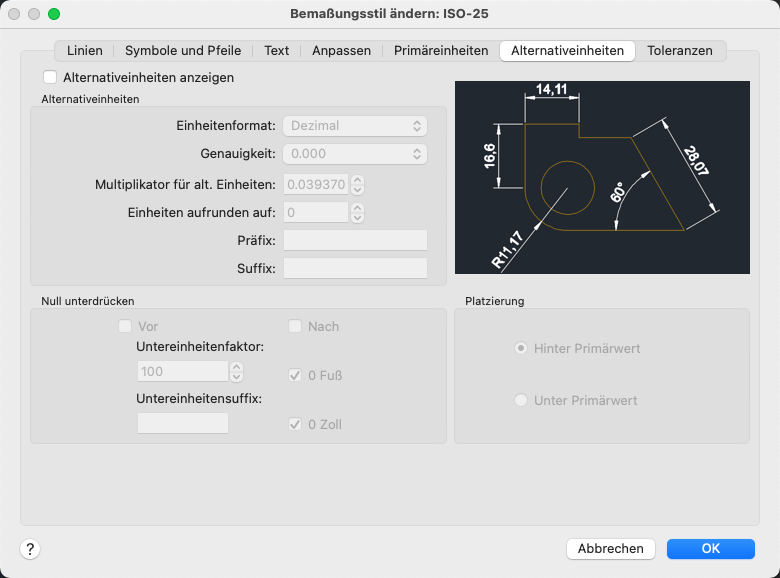

Registerkarte Sekundäreinheiten (Bemaßungsstil-Manager)
Steuert die Anzeige von Alternativeinheiten in Maßwerten und legt Format sowie Genauigkeit fest.
BEMSTIL (Befehl)
Werkzeugsatz: Registerkarte Konstruktion > Gruppe Bemaßung > Bemaßungsstil : > Ändern.
Liste der Optionen
Die folgenden Optionen sind verfügbar:
Alternativeinheiten anzeigen
Fügt alternative Maßeinheiten zum Maßtext hinzu. Setzt die Systemvariable DIMALT auf 1.
Alternativeinheiten
Bestimmt das Alternativeinheitenformat für alle Bemaßungstypen außer Winkelbemaßungen und zeigt es an.
Einheitenformat
Legt das Format für Alternativeinheiten fest. (Systemvariable DIMALTU)
Die relativen Größen von Zahlen in untereinander angeordneten Brüchen basieren auf der Systemvariablen DIMTFAC (in der gleichen Weise, wie diese Systemvariable für Toleranzwerte verwendet wird).
Genauigkeit
Steuert die Anzahl der Dezimalstellen für Alternativeinheiten. (Systemvariable DIMALTD)
Multiplikator für Alt.einheiten
Legt einen Faktor zur Umwandlung von Primäreinheiten in Alternativeinheiten fest. Um beispielsweise Zoll in Millimeter umzuwandeln, geben Sie 25.4 ein. Winkelbemaßungen werden nicht beeinflusst. Außerdem wird der Längenskalierfaktor nicht auf Rundungswerte und Plus- oder Minustoleranzen angewandt. (Systemvariable DIMALTF)
Einheiten runden auf
Bestimmt die Rundungsregeln für die Alternativeinheiten bei allen Bemaßungstypen, mit Ausnahme der Winkelbemaßungen. Wenn Sie hier den Wert 0.25 eingeben, werden alle Alternativeinheiten auf die nächste Viertelstufe gerundet. Wenn Sie den Wert 1.0 eingeben, werden alle linearen Bemaßungen auf die nächste Ganzzahl gerundet. Die Anzahl der Ziffern hinter dem Dezimaltrennzeichen hängt von der Einstellung Genauigkeit ab. (Systemvariable DIMALTRND)
Präfix
Fügt dem alternativen Maßtext ein Präfix hinzu. Geben Sie einen Text ein, oder verwenden Sie Steuercodes zur Anzeige von Sonderzeichen. Mit dem Steuercode %%c wird beispielsweise das Durchmessersymbol angezeigt. (Systemvariable DIMAPOST)
Weitere Informationen finden Sie unter Steuercodes und Sonderzeichen.
Suffix
Fügt ein Suffix in den alternativen Maßtext ein. Geben Sie einen Text ein, oder verwenden Sie Steuercodes zur Anzeige von Sonderzeichen. Bei der Eingabe von cm erhalten Sie beispielsweise den abgebildeten Maßtext. Geben Sie ein Suffix ein, werden alle vorgegebenen Suffixe überschrieben. (Systemvariable DIMAPOST)
Nullen unterdrücken
Steuert die Unterdrückung von führenden und nachstehenden Nullen sowie von Fuß und Zoll mit Nullwerten. (Systemvariable DIMALTZ)
Vorkomma
Unterdrückt vorgestellte Nullen in allen Dezimalbemaßungen. So wird beispielsweise 0.5000 zu .5000.
Untereinheitenfaktor
Bestimmt die Anzahl der Untereinheiten je Einheit. Dient zur Berechnung des Maßabstands in Untereinheiten, wenn der Abstand weniger als eine Einheit beträgt. Geben Sie zum Beispiel 100 ein, wenn der Suffix m ist und und der Untereinheitssuffix in cm angezeigt werden soll.
Untereinheitensuffix
Schließt ein Suffix für die Untereinheit des Bemaßungwerts ein. Geben Sie einen Text ein, oder verwenden Sie Steuercodes zur Anzeige von Sonderzeichen. Geben Sie zum Beispiel cm ein, damit 0,96 m als 96 cm angezeigt werden.
Nachkomma
Unterdrückt nachgestellte Nullen in allen Dezimalbemaßungen. So wird beispielsweise 12.5000 zu 12.5 und 30.0000 zu 30.
0 Fuß
Unterdrückt die Angabe von Fuß bei bei einer Bemaßung in Fuß und Zoll, wenn der Abstand kleiner als 1 Fuß ist. So wird beispielsweise 0'-6 1/2" zu 6 1/2".
0 Zoll
Unterdrückt die Angabe von Zoll einer Bemaßung in Fuß und Zoll, wenn der Abstand eine Ganzzahl in Fuß ist. So wird beispielsweise 1'-0" zu 1'.
Platzierung
Steuert die Positionierung der Alternativeinheiten im Maßtext.
Hinter Primärwert
Stellt die Alternativeinheiten den Primäreinheiten im Maßtext nach.
Unter Primärwert
Voransicht
Zeigt Musterabbildungen von Bemaßungen an, nachdem Änderungen in den Einstellungen für den Bemaßungsstil vorgenommen wurden.
