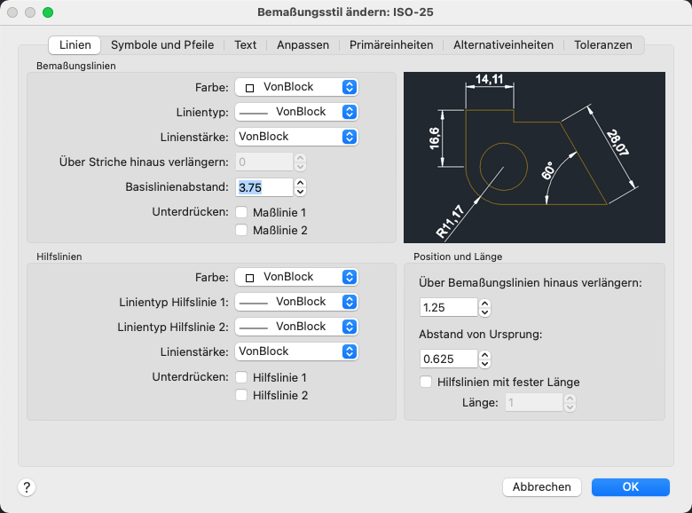

Registerkarte Linien (Bemaßungsstil-Manager)
Zur Bestimmung des Formats und der Eigenschaften von Maßlinien, Hilfslinien, Pfeilspitzen und Zentrumsmarken.
BEMSTIL (Befehl)
Werkzeugsatz: Registerkarte Konstruktion > Gruppe Bemaßung > Bemaßungsstil : > Ändern.
Zusammenfassung
Legt die Eigenschaften für die Maßlinien fest.
Liste der Optionen
Die folgenden Optionen sind verfügbar:
Maßlinien
Farbe
Dient zum Anzeigen und Einstellen der Farbe für die Maßlinie. Wenn Sie auf Farbe wählen (am Ende der Farbliste) klicken, wird das Dialogfeld Farbpalette wählen angezeigt. Sie können auch einen Farbnamen oder eine Farbnummer eingeben. (Systemvariable DIMCLRD)
Linientyp
Legt den Linientyp für die Maßlinie fest. (Systemvariable DIMLTYPE)
Linienstärke
Legt die Linienstärke für die Maßlinie fest. (Systemvariable DIMLWD)
Über Striche hinaus verlängern
Bestimmt einen Abstand, um den die Maßlinie über die Hilfslinie hinaus verlängert wird, wenn Sie für die Pfeilspitzen die Optionen Schräg, Architektonisch, Punkt, Integral oder Keine gewählt haben. (Systemvariable DIMDLE)
Basislinienabstand
Bestimmt den Abstand zwischen den Maßlinien bei Basislinienbemaßungen. Geben Sie einen Abstand ein. Weitere Informationen zu Basislinienbemaßungen finden Sie unter BEMBASISL. (Systemvariable DIMDLI)
Unterdrücken
Unterdrückt die Anzeige der Maßlinien. Mit Maßlinie 1 wird die erste Maßlinie unterdrückt, mit Maßlinie 2 die zweite Maßlinie. (Systemvariablen DIMSD1 und DIMSD2)
Hilfslinien
Steuert das Aussehen der Hilfslinien.
Farbe
Stellt die Farbe für die Hilfslinie ein. Wenn Sie auf Farbe wählen (am Ende der Farbliste) klicken, wird das Dialogfeld Farbpalette wählen angezeigt. Sie können auch einen Farbnamen oder eine Farbnummer eingeben. (Systemvariable DIMCLRE)
Linientyp Hilfslinie 1
Legt den Linientyp für die erste Hilfslinie fest. (Systemvariable DIMLTEX1)
Linientyp Hilfslinie 2
Legt den Linientyp für die zweite Hilfslinie fest. (Systemvariable DIMLTEX2)
Linienstärke
Legt die Linienstärke für die Hilfslinie fest. (Systemvariable DIMLWE)
Unterdrücken
Unterdrückt die Anzeige der Hilfslinien. Mit Hilfslinie 1 wird die erste Hilfslinie unterdrückt, mit Hilfslinie 2 die zweite Hilfslinie. (Systemvariablen DIMSE1 und DIMSE2)
Über Maßlinien hinaus erweitern
Bestimmt einen Abstand, um den die Hilfslinien über die Maßlinie hinausreichen. (Systemvariable DIMEXE)
Abstand von Ursprung
Bestimmt den Abstand der Hilfslinien zu den Punkten auf der Zeichnung, welche die Bemaßung definieren. (Systemvariable DIMEXO)
Hilfslinien mit fester Länge
Ermöglicht das Festlegen von Hilfslinien mit fester Länge. (Systemvariable DIMFXLON)
Länge
Legt die Gesamtlänge der Hilfslinien von der Maßlinie bis zum Bemaßungsursprung fest. (Systemvariable DIMFXL)
Voransicht
Zeigt Musterabbildungen von Bemaßungen an, nachdem Änderungen in den Einstellungen für den Bemaßungsstil vorgenommen wurden.
