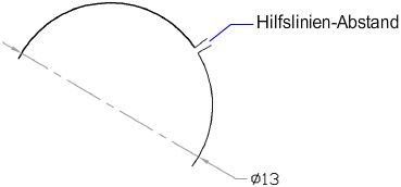

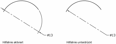

Wenn ein Bogen bemaßt wird, müssen die Bemaßungen Radial oder Durchmesser nicht direkt entlang des Bogens positioniert werden. Wenn eine Bemaßung über das Ende eines Bogens hinaus positioniert wird, wird entweder eine Hilfslinie gezeichnet, die dem Weg des bemaßten Bogens folgt, oder es wird keine Hilfslinie gezeichnet. Wenn die Hilfslinie unterdrückt (ausgeschaltet) ist, wird die Maßlinie der Radialbemaßung oder der Diametralbemaßung durch den Mittelpunkt des Bogens und nicht bis zur Hilfslinie gezeichnet.
Über die Systemvariable DIMSE1 wird bestimmt, ob eine Radialbemaßung oder eine Diametralbemaßung mit einer Hilfslinie gezeichnet wird, wenn die Bemaßung außerhalb des Endes eines Bogens positioniert wird. Wenn die Anzeige der Bogenhilfslinie nicht unterdrückt ist, wird eine Lücke zwischen dem Bogen und der Bogenhilfslinie eingefügt. Die Größe der gezeichneten Lücke wird über die Systemvariable DIMEXO gesteuert.
