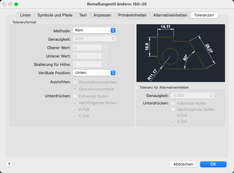

Registerkarte Toleranzen (Bemaßungsstil-Manager)
Bestimmt die Anzeige und das Format von Maßtexttoleranzen.
BEMSTIL (Befehl)
Werkzeugsatz: Registerkarte Konstruktion > Gruppe Bemaßung > Bemaßungsstil : > Ändern.
Liste der Optionen
Die folgenden Optionen sind verfügbar:
Toleranzformat
Steuert das Format der Toleranz.
Methode
Bestimmt die Methode zur Berechnung der Toleranz. (Systemvariable DIMTOL)
  • Kein: Es wird keine Toleranz angefügt. Die Systemvariable DIMTOL ist auf 0 gesetzt.
  • Symmetrisch: Die Toleranz wird als Plus-/Minus-Ausdruck angegeben; hierbei wird ein einziger Abweichungswert für die Bemaßungsangabe verwendet. Hinter der Bemaßung wird ein Plus- oder Minuszeichen angezeigt. Geben Sie den Toleranzwert in das Feld Oberer Wert ein. Die Systemvariable DIMTOL ist auf 1 gesetzt. Die Systemvariable DIMLIM ist auf 0 gesetzt.
  • Abweichung: Fügt einen Plus-/Minus-Ausdruck für die Toleranz an. Es werden verschiedene Plus- und Minusabweichungen auf die Bemaßungsangabe angewendet. Dem Wert im Feld Oberer Wert wird das Pluszeichen (+) vorangestellt, dem Wert im Feld Unterer Wert das Minuszeichen (-). Die Systemvariable DIMTOL ist auf 1 gesetzt. Die Systemvariable DIMLIM ist auf 0 gesetzt.
  • Grenzen: Erstellt eine Grenzbemaßung. Ein Höchst- und ein Mindestwert werden übereinander angezeigt. Der Höchstwert ergibt sich aus dem Wert der Bemaßung plus dem Eintrag im Feld Oberer Wert. Der Mindestwert ergibt sich aus dem Wert der Bemaßung minus dem Eintrag im Feld Unterer Wert. Die Systemvariable DIMTOL ist auf 0 gesetzt. Die Systemvariable DIMLIM ist auf 1 gesetzt.
  • Grundtoleranz: Erstellt ein theoretisch genaues Maß, das mit einem Rahmen umgeben wird. Der Abstand zwischen dem Text und dem Rahmen wird als negativer Wert in der Systemvariablen DIMGAP gespeichert.
Genauigkeit
Legt die Anzahl der Dezimalstellen fest. (Systemvariable DIMTDEC)
Oberer Wert
Geben Sie das Maximalmaß oder den oberen Toleranzwert ein. Wenn Sie unter Methode Symmetrisch wählen, wird dieser Wert für die Toleranz verwendet. (Systemvariable DIMTP)
Unterer Wert
Geben Sie das Minimalmaß oder den unteren Toleranzwert ein. (Systemvariable DIMTM)
Skalierung für Höhe
Legt die aktuelle Höhe des Toleranztexts fest. Das Größenverhältnis von Toleranzschrifthöhe zur Höhe des Hauptmaßtexts wird berechnet und in der Systemvariablen DIMTFAC gespeichert.
Vertikale Position
Steuert die Textausrichtung bei symmetrischen und Abweichungstoleranzen.
  • Oben: Richtet den Toleranzwert an der Oberkante des Hauptmaßtextes aus. Wenn Sie diese Option wählen, wird der Systemvariablen DIMTOLJ der Wert 2 zugewiesen.
  • Mitte: Richtet den Toleranztext an der Mitte des Hauptmaßtextes aus. Wenn Sie diese Option wählen, wird der Systemvariablen DIMTOLJ der Wert 1 zugewiesen.
  • Unten: Richtet den Toleranztext an der Unterkante des Hauptmaßtextes aus. Wenn Sie diese Option wählen, wird der Systemvariablen DIMTOLJ der Wert 0 zugewiesen.
Ausrichten
Steuert die Ausrichtung von oberen und unteren Toleranzwerten, wenn diese Werte gestapelt sind.
Dezimaltrennzeichen
Die Werte werden nach ihren Dezimaltrennzeichen gestapelt
Operationssymbole
Die Werte werden nach ihren Operationssymbolen gestapelt.
Unterdrücken
Steuert die Unterdrückung von führenden und nachstehenden Nullen sowie von Fuß und Zoll mit Nullwerten. (Systemvariable DIMTZIN)
Führende Nullen
Unterdrückt vorgestellte Nullen in allen Dezimalbemaßungen. So wird beispielsweise 0.5000 zu .5000.
Nachfolgende Nullen
Unterdrückt nachgestellte Nullen in allen Dezimalbemaßungen. So wird beispielsweise 12.5000 zu 12.5 und 30.0000 zu 30.
0 Fuß
Unterdrückt die Angabe von Fuß bei bei einer Bemaßung in Fuß und Zoll, wenn der Abstand kleiner als 1 Fuß ist. So wird beispielsweise 0'-6 1/2" zu 6 1/2".
0 Zoll
Unterdrückt die Angabe von Zoll einer Bemaßung in Fuß und Zoll, wenn der Abstand eine Ganzzahl in Fuß ist. So wird beispielsweise 1'-0" zu 1'.
Toleranz für Alternativeinheiten
Formatiert Alternativ-Toleranzeinheiten
Genauigkeit
Legt die Anzahl der Dezimalstellen fest und zeigt sie an. (Systemvariable DIMALTTD)
Unterdrücken
Steuert die Unterdrückung von führenden und nachstehenden Nullen sowie von Fuß und Zoll mit Nullwerten. (Systemvariable DIMALTTZ)
Führende Nullen
Nachfolgende Nullen
0 Fuß
0 Zoll
Voransicht
Zeigt Musterabbildungen von Bemaßungen an, nachdem Änderungen in den Einstellungen für den Bemaßungsstil vorgenommen wurden.
