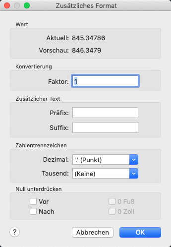

Dialogfeld Zusätzliches Format
Liefert zusätzliche Formatierungsoptionen für Felder und Tabellenzellen.
TABELLE (Befehl)
Werkzeuggruppen: Registerkarte Zeichnen > Gruppe Tabelle > Tabelle. : Zellen auswählen > Zusätzliches Format in der Eigenschaftsprüfung > Datentyp auswählen > Zusätzliches Format im Dialogfeld Tabellenzellenformat.
Anmerkung: Nicht alle Datentypen bieten zusätzliche Formatierungen.
Liste der Optionen
Die folgenden Optionen sind verfügbar:
Wert
Zeigt den Wert in den grundlegenden Zeichnungseinheiten an und gibt den Wert so wieder, wie er nach Anwendung des Konvertierungsfaktors und anderer Einstellungen angezeigt wird.
Umwandlung
Legt den Konvertierungsfaktor fest, der für den aktuellen Wert verwendet werden soll. Der Vorgabewert ist 1 für keine Konvertierung.
Zusätzlicher Text
Legt einen Präfix oder Suffix für den Wert fest.
Zahlentrennzeichen
Legt ein Dezimaltrennzeichen und die Formatierung von Zahlen über 1000 fest.
Dezimal
Bestimmt das Trennzeichen für Dezimalzahlen. Wählen Sie zwischen Punkt, Komma oder Leerzeichen.
Tausender
Fügt ein Komma ein, um Tausenderzahlen in einem Feldwert zu gruppieren.
Nullen unterdrücken
Steuert die Unterdrückung von führenden und nachstehenden Nullen sowie von Fuß und Zoll mit Nullwerten.
Vorkomma
Unterdrückt vorgestellte Nullen in allen Dezimalwerten. So wird beispielsweise 0.5000 zu .5000.
Nachkomma
Unterdrückt nachgestellte Nullen in allen Dezimalwerten. So wird beispielsweise 12.5000 zu 12.5 und 30.0000 zu 30.
0 Fuß
Unterdrückt die Angabe von Fuß bei einem Wert in Fuß und Zoll, wenn der Abstand kleiner als ein Fuß ist. So wird beispielsweise 0'-6 1/2" zu 6 1/2".
0 Zoll
Unterdrückt die Angabe von Zoll bei einem Wert in Fuß und Zoll, wenn der Abstand eine Ganzzahl in Fuß ist. So wird beispielsweise 1'-0" zu 1'.
