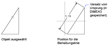

Legt die Ursprungspunkte der ersten und zweiten Hilfslinie automatisch fest, nachdem Sie ein Objekt ausgewählt haben.
Bei Polylinien und anderen auflösbaren Objekten werden nur die einzelnen Linien- und Bogensegmente bemaßt. Sie können keine Objekte in einer uneinheitlich skalierten Blockreferenz auswählen.
Wenn Sie eine Linie oder einen Bogen auswählen, dienen deren Endpunkte als Ursprünge der Hilfslinien. Die Hilfslinien werden um den Abstand von den Endpunkten versetzt, den Sie unter Abstand von Anfangspunkt auf der Registerkarte Linien und Pfeile im Dialogfeld Neuer Bemaßungsstil, Bemaßungsstil ändern bzw. Aktuellen Stil überschreiben angegeben haben (siehe BEMSTIL). Dieser Wert wird in der Systemvariablen DIMEXO gespeichert.
Wenn Sie einen Kreis auswählen, werden die Endpunkte des Durchmessers als Ursprung der Hilfslinie verwendet. Der Punkt, durch den der Kreis ausgewählt wurde, legt den Anfangspunkt der ersten Hilfslinie fest.
Gibt die Position für die Maßlinie an und bestimmt die Richtung, in die die Hilfslinien gezeichnet werden sollen. Nach Festlegung der Position wird der Befehl BEMAUSG beendet.
