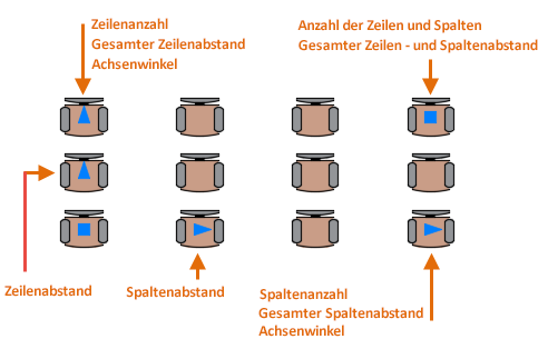

Mit einer Option des Befehls REIHE können Sie wählen, ob Sie eine Anordnung vorgabemäßig assoziativ und nicht-assoziativ ist.
Bei assoziativen Anordnungen können Sie Änderungen direkt mit Griffen vornehmen, mit Optionen des Griffmenüs, die angezeigt werden, wenn Sie den Mauszeiger über einen Griff bewegen, oder über den Befehl REIHEBEARB auf der kontextabhängigen Registerkarte oder in der Befehlszeile. Dies sind beispielsweise die primären Steuerelemente für eine rechteckige Anordnung von Stühlen. Pfadanordnungen und polare Anordnungen weisen ähnliche Steuerelemente auf.
Nachdem Sie eine assoziative Anordnung erstellt haben, können Sie die Elemente in der Anordnung wie folgt ändern:
In dem Beispiel wurde die erste Spalte der Anzeigetabellen durch eine kürzere Version ersetzt, und zwei Tabellen in der obersten Zeile wurden gelöscht.
Auch nach diesen Änderungen bleibt die Anordnung assoziativ, und Abstand und Winkel zwischen den Elementen können immer noch dynamisch in einem einzigen Vorgang geändert werden.
