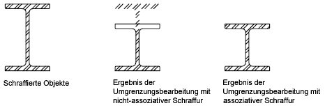

Vorgabemäßig sind umgrenzte Schraffuren assoziativ, was bedeutet, dass das Schraffurobjekt den Schraffurumgrenzungen zugeordnet ist und Änderungen der Umgrenzungen automatisch auf die Schraffur angewendet werden.
Nicht assoziative Schraffuren werden bei Änderung der ursprünglichen Umgrenzung nicht aktualisiert.
Schraffurassoziativität ist vorgabemäßig aktiviert und wird durch die Systemvariable HPASSOC gesteuert. Sie können die Assoziativität einer Schraffur mit der Schaltfläche Verbinden in der Palette Optionen, der Eigenschaftenpalette oder im Dialogfeld Schraffur bearbeiten.
