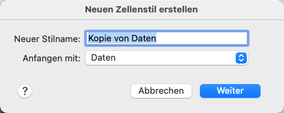

Gibt einen Namen für einen neuen Zellenstil sowie einen vorhandenen Zellenstil an, auf dem der neue Stil basieren soll.
TABELLENSTIL (Befehl)
Werkzeugsätze: .
Menü: .
Wählen Sie im Dialogfeld Tabellenstil-Manager die Option Neu
oder Ändern
, und klicken Sie dann auf Einen neuen Zellenstil erstellen.
Die folgenden Optionen sind verfügbar:
Benennt den neuen Zellenstil.
Legt einen vorhandenen Zellenstil fest, dessen Einstellungen als Vorgabe für den neuen Stil übernommen werden.
Kehrt zum Dialogfeld Neuer Tabellenstil oder Tabellenstil ändern zurück, in dem Sie einen neuen Zellenstil definieren können.
