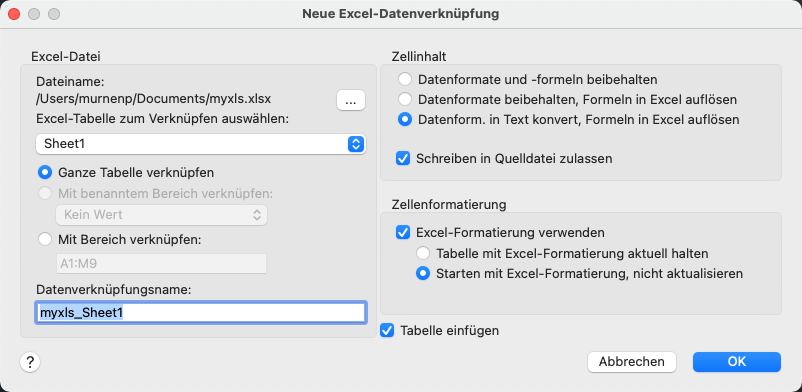

Verknüpft die Daten einer in Microsoft Excel erstellten Tabelle mit einer Tabelle in Ihrer Zeichnung.
Die folgenden Optionen sind verfügbar:
Legt die Datei und den Dateipfad für die Erstellung der Datenverknüpfung fest.
Zeigt den Microsoft XLS-oder XLSX-Dateinamen, der mit der Zeichnung verknüpft ist.
Klicken Sie auf die Schaltfläche [...], um nach einer anderen Microsoft Excel-Datei auf Ihrem Mac zu suchen.
Zeigt die Namen aller Datenblatter in der ausgewählten XLS- oder XLSX-Datei an. Klicken Sie in der Dropdown-Liste auf das Datenblatt Ihrer Wahl.
Wenn Sie auf den Pfeil klicken, werden die verfügbaren benannten Bereiche in der verknüpften Tabelle angezeigt.
Geben Sie im Textfeld den Zellenbereich ein, der mit der Zeichnung verknüpft werden soll. Gültige Bereiche beinhalten:
Mit diesen Optionen legen Sie fest, wie die Daten aus der externen Quelle in Ihre Zeichnung importiert werden.
Importiert Daten und hängt Formeln sowie unterstützte Datenformate an.
Importiert Datenformate. Die Daten werden anhand der Formeln in Excel berechnet.
Importiert Microsoft Excel-Daten als Text mit den in Excel durch Formeln berechneten Daten (unterstützte Datenformate werden nicht angehängt).
Gibt an, dass Sie mit dem Befehl DATENVERKNAKT jegliche Änderungen an den verknüpften Daten in der Zeichnung in die ursprüngliche externe Tabellenkalkulation laden können.
Bestimmt, dass alle in der XLS- oder XLSX-Originaldatei angegebenen Formatierungen in die Zeichnung übernommen werden. Wenn das nicht von Ihnen ausgewählt wird, wird der Tabellenstil in der Zeichnung angewendet.
Wenn die oben genannte Option ausgewählt ist, werden geänderte Formatierungen bei Verwendung des Befehls DATENVERKNAKT aktualisiert.
Importiert die in der XLS- oder XLSX-Originaldatei angegebenen Formatierungen in die Zeichnung, geänderte Formatierungen werden bei Verwendung des Befehls DATENVERKNAKT jedoch nicht angewendet.
Mit dem Auswählen der Checkbox Einfügen einer Tabelle können Sie die Tabelle in die Zeichnung einfügen, sobald Sie auf die Schaltfläche OK klicken.
