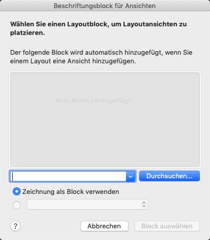

Label Block for Views (Dialogfeld)
Fügt einen neuen Bezeichnungsblock für das aktuelle Projekt ein
PLANSATZ (Befehl)
Menü: Fenster > Plansatzmanager: Mit der rechten Maustaste auf eine gespeicherte Ansicht im Plansatzmanager klicken > Beschriftungsblock platzieren
Liste der Optionen
Die folgenden Optionen sind verfügbar:
Voransicht
Zeigt bei Auswahl eines Blocks eine Vorschau an
Zeichnungsdatei:Speicherort
Gibt den Pfad und Namen einer Zeichnungsdatei (DWG-Datei) oder den Namen und Pfad einer Zeichnungsvorlagendaten (DWT-Datei) an, die als Quelle für eine Blockdefinition verwendet werden soll.
Klicken Sie auf Durchsuchen, um das Dialogfeld Zeichnung wählen anzuzeigen, und wählen Sie die Datei aus.
Anmerkung: Die Speicherpositionen der fünf zuletzt ausgewählten Zeichnungsdateien werden in der Dropdown-Liste angezeigt.
Zeichnungsdatei als Block auswählen
Verwendet die gesamte angegebene Zeichnungsdatei oder Zeichnungsvorlagendatei als Blockdefinition
Blöcke in der Zeichnungsdatei auswählen
Verwendet eine in der angegebenen Zeichnungsdatei oder Zeichnungsvorlagendatei ausgewählte Blockdefinition
