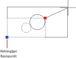

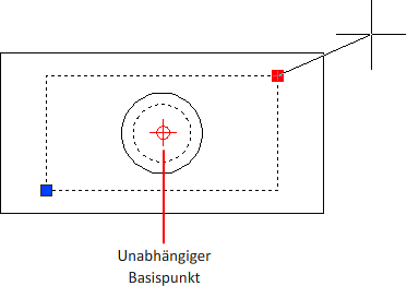

Gibt an, ob der Basispunkt für die Aktion abhängig oder unabhängig von dem verknüpften Parameter-Basispunkt ist.
Skaliert oder verschiebt ausgewählte Objekte relativ zum Basispunkt des verknüpften Parameters.
Skaliert oder verschiebt ausgewählte Objekte relativ zu einem Basispunkt, der separat vom verknüpften Parameter definiert ist.
