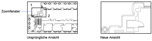

Sie können einen rechteckigen Bereich der Zeichnung schnell zoomen, indem Sie zwei diagonal gegenüberliegende Ecken des gewünschten Bereichs angeben.
Die linke untere Ecke des angegebenen Bereichs wird zur linken unteren Ecke der neuen Ansicht. Die Form des angegebenen Zoombereichs entspricht nicht genau der Form der neuen Ansicht, da diese dem Grafikbereich angepasst wird.

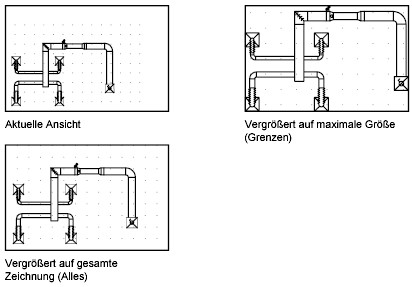

ZOOM Grenzen zeigt eine Ansicht mit der höchstmöglichen Vergrößerung an, in der alle Objekte der Zeichnung enthalten sind. Die Ansicht enthält auch die Objekte auf deaktivierten Layern. Objekte auf gefrorenen Layern werden aber nicht angezeigt.
ZOOM Alles zeigt die benutzerdefinierten Rastergrenzen oder die Zeichnungsgrenzen an, abhängig davon, welche der beiden die größere Ansicht ist.
