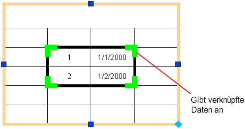

Eine Tabelle, die Datenverknüpfungen enthält, zeigt Symbole um die verknüpften Zellen an. Wenn Sie Ihren Mauszeiger über die Datenverknüpfung bewegen, werden Informationen dazu angezeigt.
