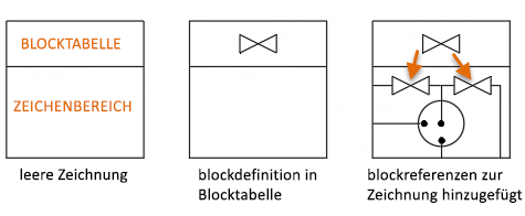

Beim Einfügen eines Blocks fügen Sie eine Blockreferenz ein. Die Information wird nicht aus der Blockdefinition in den Zeichenbereich kopiert. Stattdessen wird eine Verknüpfung zwischen der Blockreferenz und der Blockdefinition hergestellt. Wenn die Skizzenblockdefinition geändert wird, werden von daher alle Referenzen automatisch aktualisiert.
Sie entfernen eine Blockreferenz, indem Sie sie löschen. Die entsprechende Blockdefinition bleibt jedoch bestehen. Wenn Sie die Größe einer Zeichnung reduzieren möchten, müssen Sie auch alle nicht verwendeten Blockdefinitionen durch Bereinigen entfernen.
