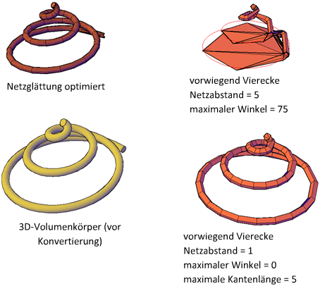

Sie können auch die Abweichung von der Originalform beeinflussen, indem Sie Maximalwerte für Versatz, Winkel, Seitenverhältnisse und Kantenlängen für die neuen Flächen festlegen. Das folgende Beispiel zeigt eine 3D-Volumenkörper-Spirale, die mit unterschiedlichen Tesselationseinstellungen in ein Netz konvertiert wurde. Die optimierte Netzversion wurde geglättet, die anderen beiden Konvertierungen jedoch nicht. Beachten Sie, dass die Konvertierung bei der Einstellung Vorwiegend Vierecke mit niedrigem Tesselations-Wert ein Netzobjekt mit der besten Annäherung an die Originalversion erzeugt. Durch Glättung des Objekts wird ein noch besserer Effekt erreicht.
Desgleichen, wenn Sie beobachten, dass bei einem konvertierten Netzobjekt mehrere lange, stark zersplitterte Flächen auftreten (wodurch es zu Lücken kommen kann), sollten Sie den Wert für die maximale Kantenlänge für neue Flächen verringern (Systemvariable FACETERMAXEDGELENGTH). Beim Konvertieren von Volumengrundkörperobjekten bietet dieses Dialogfeld auch die Option, die gleichen Vorgabeeinstellungen wie für die Erstellung von Netzgrundkörperobjekten zu verwenden.
