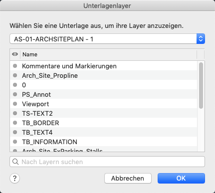

Steuert die Anzeige von Layern in einer PDF-Unterlage.
ULAYER (Befehl)
In diesem Dialogfeld stehen folgende Optionen zur Verfügung.
Wählen Sie die Referenz deren Layern Sie verwalten möchten.
Zeigt den aktuellen Sichtbarkeitsstatus für jeden Layer in der ausgewählten Unterlage an. Ist ein Layer aktiviert, wird er angezeigt und kann geplottet werden. Deaktivierte Layer sind nicht sichtbar und werden nicht geplottet.
Klicken Sie in diese Spalte, um die Sichtbarkeit des in der Spalte Name aufgeführten Layers zu ändern.
Zeigt die Namen aller verfügbaren Layer in der ausgewählten Unterlage an
Filtert die Layerliste mit jedem eingegebenen Zeichen nach Namen. Beim Schließen des Dialogfelds Unterlagenlayer wird der Filter nicht gespeichert. Sie können auch Latzhalter verwenden.
