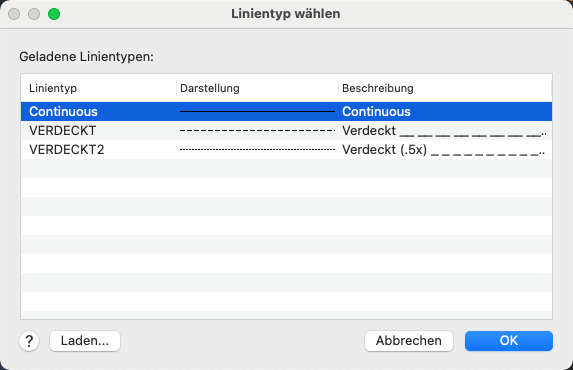

Zeigt die Linientypen an, die in der aktuellen Zeichnung zur Verfügung stehen.
LAYER (Befehl)
Menü: :
Die folgenden Optionen sind verfügbar:
Zeigt die Liste der Linientypen an, die in der aktuellen Zeichnung geladen sind.
Öffnet das Dialogfeld Linientypen laden oder neu laden, in dem Sie ausgewählte Linientypen in die Zeichnung laden und der Liste der Linientypen hinzufügen können.
