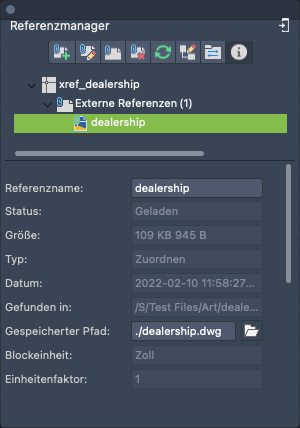

Die Referencemanager-Palette organisiert, zeigt und verwaltet referenzierte Dateien. Die referenzierten Dateien, die über die Referenzmanager-Palette verwaltet werden können, sind:
Die Referenzmanager-Palette enthält einen Werkzeugkasten am oberen Rand. Sie können mit der rechten Maustaste auf die Dateiliste klicken, um ein Kontextmenü anzuzeigen, mit dem Sie eine angehängte externe Referenz anhängen oder verwalten können. Klicken Sie auf die Schaltfläche Details anzeigen in der Symbolleiste, um Details und Miniaturansichten der ausgewählten externen Referenz anzuzeigen.
Zeigt das Dialogfeld Referenzdatei auswählen an. Wählen Sie das Dateiformat aus, welches Sie hinzufügen möchten, und anschließend die Datei, die Sie der Zeichnung hinzufügen möchten.
Wählen Sie eine der folgenden Referenzdateitypen:
Öffnet die ausgewählte Dateireferenz zur Bearbeitung im aktuellen Zeichenfenster. (REFBEARB (Befehl))
Entlädt die ausgewählten Dateireferenz oder lädt die Dateireferenz neu, wenn sie gerade entladen ist.
Löst die ausgewählte Dateireferenz von der Zeichnung.
Synchronisiert den Status der ausgewählten Dateireferenz mit den Daten im Speicher.
Ermöglicht Ihnen, zu einer neuen Position für die nicht gefundene Referenzdatei (eine festlegen) zu wechseln und bietet Ihnen die Option, die neue Position auch für andere fehlende Referenzdateien anzuwenden (alle festlegen).
Zeigt das Dialogfeld "Serverpfad-Zuordnung" an, in dem Sie die Serveradresse zwischen Mac und PC zuordnen können.
Zeigt die Gruppe Details und Vorschau an, die eine Miniaturvoransicht und Details für die ausgewählte Dateireferenz anzeigt.
