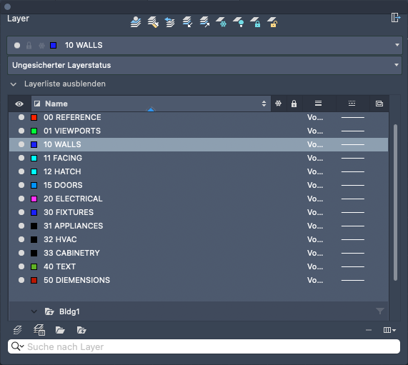

Verwenden Sie die Layer-Palette, um Ihre Layer zu verwalten.

Alle neuen Objekte werden auf dem aktuellen Layer gezeichnet. Der aktuelle Layer wird in der Layer-Palette angegeben.
