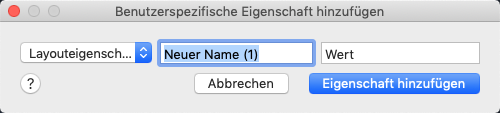

Dialogfeld Benutzerspezifische Eigenschaften hinzufügen
Erstellt eine benutzerspezifische Eigenschaft, die dem aktuellen Projekt oder den einzelnen Layouts zugeordnet wird.
PLANSATZ (Befehl)
Menü: Fenster > Plansatzmanager: Projekt oder Layout auswählen > auf Eigenschaft hinzufügen im Abschnitt Details klicken.
Anmerkung: Wenn der Abschnitt Details nicht angezeigt wird, klicken Sie auf .
Liste der Optionen
Die folgenden Optionen sind verfügbar:
Eigentümer
Gibt an, ob die benutzerspezifische Eigenschaft zum Projekt oder Layout gehört.
Name
Gibt den Namen der neuen benutzerspezifischen Eigenschaft an.
Vorgabewert
Gibt einen Wert für die benutzerspezifische Eigenschaft an.
