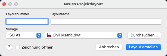

Dialogfeld Neues Projektlayout
Erstellt ein neues Layout im aktuellen Projekt. Hierfür wird eine neue Zeichnungsdatei (DWG-Datei) erstellt, die über ein benanntes Layout mit dem Namen der Zeichnung verfügt.
PLANSATZ (Befehl)
Menü: Fenster > Projekt-Manager: : Rechtsklick auf Projektname > Neues Layout
Liste der Optionen
Die folgenden Optionen sind verfügbar:
Layoutnummer
Geben Sie die Nummer des Layouts im aktuellen Projekt ein. Es empfiehlt sich, die Nummer nicht anzugeben, wenn Sie mit dem Erstellen eines Layouts beginnen. In der Vorgabe entspricht der Zeichnungs- und Layoutname des neuen Layouts der Nummer kombiniert mit dem Layout-Titel.
Sie können die Nummer aus dem Dateinamen entfernen, wenn Sie das neue Layout erstellen. Die Nummer bleibt jedoch weiterhin Bestandteil des Layoutnamens.
Layoutname
Gibt den Namen des benannten Layouts in der neuen Zeichnung an
Vorlage
Gibt die Zeichnungsvorlagendatei (DWT) und den benannten Layout an, die zum Erstellen eines neuen Layouts verwendet werden sollen.
Benanntes Layout
Zeigt den Namen des Layouts in der angegebenen Zeichnungsvorlagendatei (DWT) an, die zur Erstellung der neuen Zeichnungsdatei verwendet wurde
Position der Vorlagendatei
Zeigt die vorgabemäßige Zeichnungsvorlagendatei (DWT) an, die zur Erstellung der neuen Zeichnungsdatei verwendet werden soll
Die vorgabemäßige Zeichnungsvorlagendatei (DWT) für die Erstellung neuer Zeichnungen in einer Gruppe wird im Bereich Details angegeben, wenn die Gruppe ausgewählt ist. Die vorgabemäßige Zeichnungsvorlagendatei (DWT), die zum Erstellen neuer Zeichnungen in einem Projekt verwendet wird, wird im Bereich Details angegeben, wenn das Projekt ausgewählt ist.
Klicken Sie auf Durchsuchen, um eine Zeichnungsvorlagendatei (DWT) im Finder auszuwählen.
Öffnen von Zeichnungen
Wenn die Option aktiviert ist, können Sie die Zeichnung nach dem Erstellen öffnen und direkt bearbeiten.
