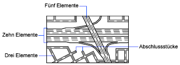

Multilinien bestehen aus parallelen Linien, sogenannten Elementen.
Wenn Sie eine Multilinie zeichnen, können Sie den Stil STANDARD verwenden, der zwei Elemente aufweist, oder einen zuvor erstellten Stil angeben. Außerdem können Sie die Ausrichtung und die Skalierung der Multilinie ändern, bevor Sie sie zeichnen.
Die Multilinien-Ausrichtung bestimmt, auf welcher Seite des Cursors die Multilinie gezeichnet wird oder ob sie im Cursor zentriert wird.
Die Skalierung bestimmt die Gesamtbreite der Multilinie unter Verwendung der aktuellen Einheiten. Die Skalierung der Multilinie wirkt sich nicht auf die Skalierung des Linientyps aus. Wenn Sie die Skalierung der Multilinie verändern, müssen Sie gegebenenfalls entsprechende Änderungen an der Skalierung des Linientyps vornehmen, damit Punkte oder Striche entsprechend proportioniert sind.
Die Anzahl und die Eigenschaften der einzelnen Elemente werden durch den Multilinienstil bestimmt. Multilinien weisen folgende Eigenschaften auf:
Elemente mit einem positiven Versatz werden auf einer Seite der Mitte der Multilinie angezeigt; Elementen mit einem negativen Versatz werden auf der anderen Seite der Mitte der Multilinie angezeigt.
