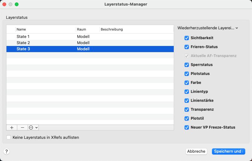

Speichert, verwaltet und stellt Layereinstellungssätze wieder her, die als Layerstatus bezeichnet werden.
LAYERSTATUS (Befehl)
Menü: :
Zeigt eine Liste der in der Zeichnung gespeicherten Layerstatus an. Sie können Layerstatus erstellen, umbenennen, bearbeiten und löschen.
Die folgenden Optionen sind verfügbar:
Listet die Layerstatus auf, die in der Zeichnung gespeichert wurden.
Gibt an, ob Layerstatus in XRef-Dateien angezeigt werden.
Speichert die Einstellungen und schließt den Layerstatus-Manager.
Wendet nur die angegebenen Layereigenschaften-Einstellungen an, wenn der angegebene Layerstatus wiederhergestellt wird. Wählen Sie das Dropdown-Menü Zu wiederherzustellende Layereigenschaften, um die Optionen Alles auswählen und Alles löschen anzuzeigen.
Wählt alle Layereigenschaften-Einstellungen aus.
Löscht alle Layereigenschaften-Einstellungen.
