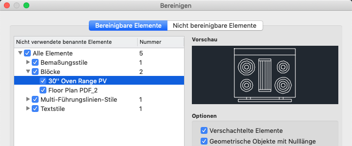

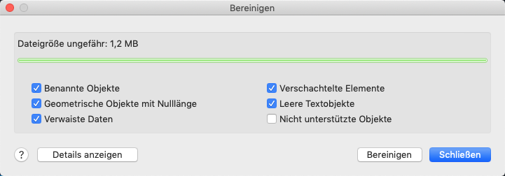

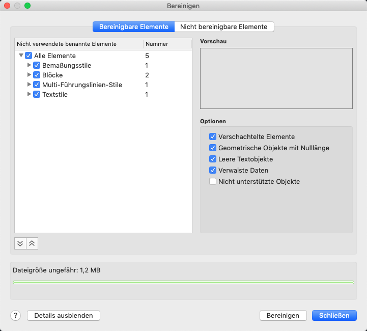

Vorgabemäßig werden alle benannten Elemente zum Bereinigen ausgewählt. Klicken Sie auf Details anzeigen, um Kategorien oder einzelne Elemente zum Bereinigen auszuwählen.

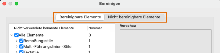

Im Dialogfeld Bereinigen sind zwei Ansichten verfügbar:
Listet die Elemente der aktuellen Zeichnung auf, die im Bereich der Strukturansicht auf der linken Seite bereinigt werden können. Im Bereich Unbenannte Objekte bereinigen auf der rechten Seite des Dialogfelds können zusätzliche Elemente aus der Zeichnung entfernt werden.
Entfernt alle nicht verwendeten benannten Objekte aus der Zeichnung, die in anderen nicht verwendeten benannten Objekten enthalten sind bzw. von diesen referenziert werden.
Löscht geometrische Objekte mit Nulllänge (Linien, Bogen, Polylinien usw.) in Objekten ohne Blöcke.
Löscht Mtext und Text, der ausschließlich Leerzeichen (keinen Text) enthält, in Objekten ohne Blöcke.
Führt einen Zeichnungs-Scan durch und entfernt veraltete DGN-Linienstildaten beim Öffnen das Dialogfelds Bereinigen.

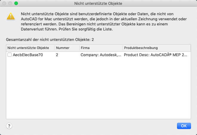

Löscht benutzerdefinierte Objekte oder Daten, die von AutoCAD for Mac nicht unterstützt werden, jedoch in der aktuellen Zeichnung verwendet oder referenziert werden. Nach der Auswahl von Bereinigen wird ein Dialogfeld mit einer Liste der nicht unterstützten Objekte angezeigt, die in der aktuellen Zeichnung referenziert werden.

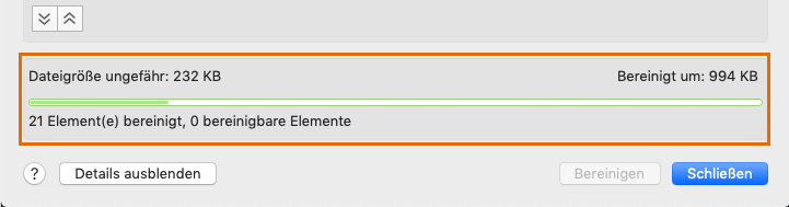

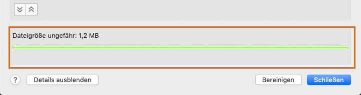

Nach dem Auswählen der Elemente für das Bereinigen und dem Klicken auf Bereinigen werden der Betrag, um den die Größe der Zeichnungsdatei reduziert wurde, und der Betrag, der noch bereinigt werden kann, angezeigt.
Zeigt eine Voransicht von Objekten, die nicht bereinigt werden können, und sucht diese Objekte in der Zeichnung.
Diese Liste enthält die benannten Objekte, die in der aktuellen Zeichnung verwendet werden und nicht bereinigt werden können.
Die meisten dieser Objekte werden derzeit in der aktuellen Zeichnung verwendet oder sind Standardelemente, die nicht entfernt werden können. Wenn Sie einzelne benannte Objekte auswählen, wird angezeigt, warum das Element nicht bereinigt werden kann.
Zeigt eine Vorschau des in der Strukturansicht ausgewählten Elements an, wenn Sie auf den Namen klicken.

– Erweitert die Baumstrukturliste
– Blendet die Baumstrukturliste aus
Wechselt zwischen der Anzeige der detaillierten Version des Dialogfelds, das die Liste der Elemente, die bereinigt werden können, und die Voransicht enthält, und der Version mit einem Kontrollkästchen, um alle benannten Elemente zu bereinigen. Der Status des Dialogfelds wird zwischen Sitzungen von AutoCAD beibehalten.
Bereinigt die ausgewählten Elemente.
