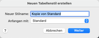

Legt einen Namen für den neuen Tabellenstil fest und gibt den vorhandenen Tabellenstil an, auf dem der neue Tabellenstil basieren soll.
TABELLENSTIL (Befehl)
Werkzeugsätze:
Klicken Sie im Dialogfeld Tabellenstil-Manager auf Neu.
Die folgenden Optionen sind verfügbar:
Benennt den neuen Tabellenstil.
Legt einen vorhandenen Tabellenstil fest, dessen Einstellungen als Vorgabe für den neuen Tabellenstil übernommen werden.
Öffnet das Dialogfeld Neuer Tabellenstil, in dem Sie den neuen Tabellenstil definieren können.
