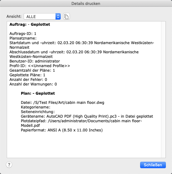

Zeigt Informationen zu Plot- und Publizieraufträgen an, die in der aktuellen Sitzung abgeschlossen wurden.
PLOTDETAILSZEIG (Befehl)
Die folgenden Optionen sind verfügbar:
Gibt an, was angezeigt wird. Sie können diese Einstellung auch ändern, indem Sie mit der rechten Maustaste in den Detailbereich klicken und dann auf Nur Fehler anzeigen oder Alle anzeigen klicken.
Zeigt Informationen zu allen abgeschlossenen Druck- und Publizieraufträgen und Plänen in diesen Aufträgen an.
Listet die Fehler auf, die während des Druckens oder Publizierens der Aufträge aufgetreten sind.
Kopiert allen markierten Text in die Zwischenablage.
Führt Details zu den abgeschlossenen Druck- und Publizieraufträgen auf.
