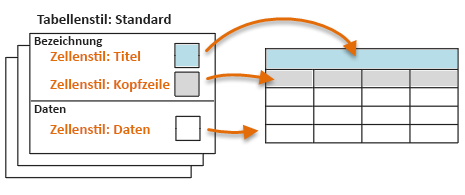

Die Darstellung einer Tabelle wird durch den Tabellenstil gesteuert. Verwenden Sie entweder den Vorgabetabellenstil STANDARD, oder erstellen Sie eigene Tabellenstile.
Wenn Sie eine Tabelle erstellen, wählen Sie einen Tabellenstil aus, der die Zellenstile enthält, die Sie verwenden möchten.
Ein Zellenstil steuert die Darstellung einer Zelle in drei allgemeinen Bereichen:
Verwenden Sie den Befehl TABELLENSTIL, um die Zellenstile zu erstellen oder auf in einem angegebenen Tabellenstil gespeicherten Zellenstil zuzugreifen. Wie andere Stilen auch, wie etwa Textstile, Bemaßungsstile, werden Tabellenstile in einer Zeichnung oder Zeichnungsvorlagedatei gespeichert. Tabellenstile können von einer Zeichnung in eine andere kopiert werden, indem eine Tabelle kopiert wird, die diesen Stil verwendet.
Der Standardtabellenstil, Standard, enthält drei Standardzellenstile: Titel, Kopfzeile und Daten. Die Zellenstile Titel und Kopfzeile sind ein Beschriftungstyp der Zelle, der Zellenstil Daten ist ein Datentyp der Zelle.
Wenn Sie Ihre eigenen Zellenstile erstellen, beginnen Sie mit dem Beschriftungs- oder Datentyp der Zelle. Sie können die Einstellungen für die Standardzellenstile zwar bearbeiten, es ist jedoch besser, sie als Ausgangspunkt für neue Zellenstile unverändert zu lassen.
