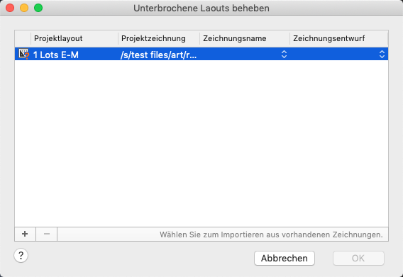

Dialogfeld Repair Broken Layouts
Aktualisiert die Position der Layouts und der Zeichnungsdateien (DWG), die von den Projektlayouts im aktuellen Projekt referenziert werden.
PLANSATZ (Befehl)
Menü: Fenster > Projektmanager
Liste der Optionen
Die folgenden Optionen sind verfügbar.
Status
Aktueller Status des Layouts im Projekt: fehlend oder aufgelöst.
Projektlayout
Namen der im aktuellen Projekt fehlenden Layouts.
Projektzeichnung
Name der Zeichnungsdatei (DWG), in der das Projektlayout enthalten ist.
Zeichnungsname
Liste aller Zeichnungsdateien (DWG), die im Projekt referenziert werden oder dem Dialogfeld mithilfe der Schaltfläche Zeichnung hinzufügen (+) hinzugefügt wurden.
Zeichnungslayout
Liste aller Layouts in der Zeichnung, die in der Liste Zeichnungsname ausgewählt wurden.
Fügt der Liste Zeichnungsname eine Zeichnung hinzu.
Zeichnung entfernen (-)
Entfernt eine Zeichnung, die derzeit nicht vom Projekt referenziert wird.
