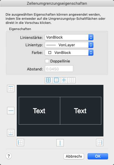

Definiert die Eigenschaften für die Rahmen von Tabellenzellen.
TABELLE (Befehl)
Werkzeugsätze: : Klicken Sie bei ausgewählter Tabellenzelle und geöffneter Palette Eigenschaftsprüfung auf Alle. Klicken Sie im Abschnitt Zelle auf Randstil.
Die folgenden Optionen sind verfügbar:
Steuert die Eigenschaften für die Rahmen von ausgewählten Tabellenzellen.
Definiert die Linienstärke, die für die angezeigten Rahmen verwendet werden soll. Wenn Sie eine dicke Linie verwenden, müssen Sie gegebenenfalls die Zellenränder ändern.
Definiert den Linientyp, der für die angezeigten Rahmen verwendet werden soll.
Definiert die Farbe, die für die angezeigten Rahmen verwendet werden soll.
Bei Aktivierung wird den ausgewählten Zellen eine Doppellinie hinzugefügt.
Legt den Abstand bei Rahmen mit Doppellinien fest. Der Vorgabewert ist 0.1800.
Zeigt eine Voransicht an, wie die Ränder der ausgewählten Tabelle aussehen werden.
Die Einstellungen für Umgrenzungseigenschaften werden auf alle Ränder der ausgewählten Tabellenzellen angewendet.
Die Einstellungen für Umgrenzungseigenschaften werden auf die äußeren Ränder der ausgewählten Tabellenzellen angewendet.
Die Einstellungen für Umgrenzungseigenschaften werden auf die inneren Umgrenzungen der ausgewählten Tabellenzellen angewendet.
Die Einstellungen für Umgrenzungseigenschaften werden auf keine Umgrenzungen der ausgewählten Tabellenzellen angewendet.
Die Einstellungen für Umgrenzungseigenschaften werden auf die oberen Umgrenzungen der ausgewählten Tabellenzellen angewendet.
Die Einstellungen für Umgrenzungseigenschaften werden auf die inneren horizontalen Umgrenzungen der ausgewählten Tabellenzellen angewendet.
Die Einstellungen für Umgrenzungseigenschaften werden auf die unteren Umgrenzungen der ausgewählten Tabellenzellen angewendet.
Die Einstellungen für Umgrenzungseigenschaften werden auf die linken Umgrenzungen der ausgewählten Tabellenzellen angewendet.
Die Einstellungen für Umgrenzungseigenschaften werden auf die innere vertikale Umgrenzung der ausgewählten Tabellenzellen angewendet.
Die Einstellungen für Umgrenzungseigenschaften werden auf die rechte Umgrenzung der ausgewählten Tabellenzellen angewendet.
