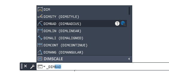

Wenn Sie mit der Eingabe des Namens eines Befehls oder einer Systemvariable in der Befehlszeile beginnen, zeigt die Funktion zum automatischen Vervollständigen die verfügbaren Optionen an. Wenn Sie beispielsweise bem eingeben, werden alle Befehle und Systemvariablen, die mit diesen Buchstaben anfangen, wie hier gezeigt aufgelistet.
Geben Sie weitere Buchstaben ein, um die Auswahlmöglichkeiten einzuschränken, oder verwenden Sie die Pfeiltasten, um in der Liste nach oben oder unten zu navigieren. Drücken Sie F1, um das Hilfethema für den Befehl oder die Systemvariable, die Sie auswählen, anzuzeigen. Sie können auch mit der Maus über ein Werkzeug in einem Werkzeugkasten fahren und Fn + F1 drücken.
