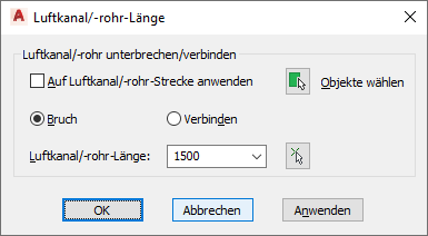

So unterbrechen oder verbinden Sie mehrere Luftkanal/-rohr-Segmente
Was möchten Sie tun... | Aktion... |
Anwenden der Länge auf die gesamte Strecke | Wählen Sie die Option zum Anwenden auf die Luftkanal/-rohr-Strecke. |
Manuelle Auswahl von zu ändernden Luftkanal/-rohr-Segmenten | Klicken Sie auf ![]() |
Unterbrechen eines Segments | Wählen Sie Unterbrechen, und geben Sie einen Wert für Kanalschusslänge ein. Sie können auch auf ![]() |
Verbinden mehrerer Segmente | Wählen Sie Verbinden, klicken Sie auf das Symbol Objekt auswählen und wählen Sie die zu verbindenden Segmente aus. Anmerkung: Beim Verbinden von Segmenten dürfen sich keine Formstücke kreuzen.
